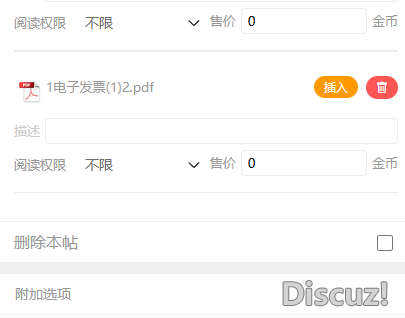

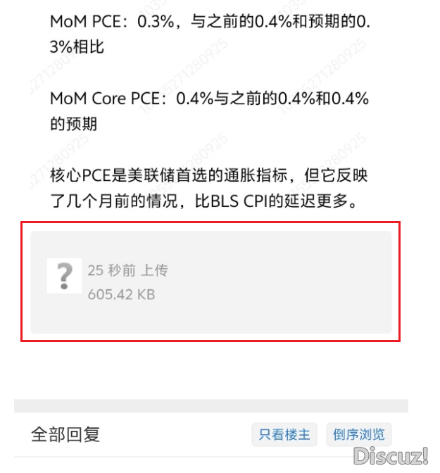

X3.5手機端,發(fā)帖上傳附件。上傳PDF,和MP3,插入后,都會顯示??問號
但手機瀏覽器切換到桌面版的編輯器,進行上傳,就沒有任何問題。僅僅只有在手機版中,上傳附件是這樣的。上傳圖片則是很正常。怎么才可以解決這個問題呢?我的版本是X3.5
手機端編輯器,上傳附件,無論是什么文件格式。上傳都是顯示問號
發(fā)布后,前端顯示,也是問號,附件無法正常顯示,也無法正常下載

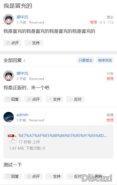

這塊應該是移動端中文兼容性問題,我也研究下看能不能優(yōu)化一下
發(fā)表于 2026-3-14 20:13:39 |浙江| 只看Ta
可以按照此PR處理修正支持中文文件名
驗證結果
驗證結果
