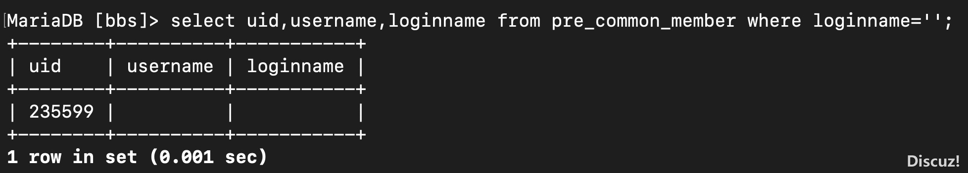

另外,我發(fā)現(xiàn)我的論壇 pre_common_member 表中有一條記錄,只有uid值,username 和 loginname 都為空,loginname 為空可能造成無法插入新記錄。
現(xiàn)在刪除了這條記錄,看看有沒有問題發(fā)生?
