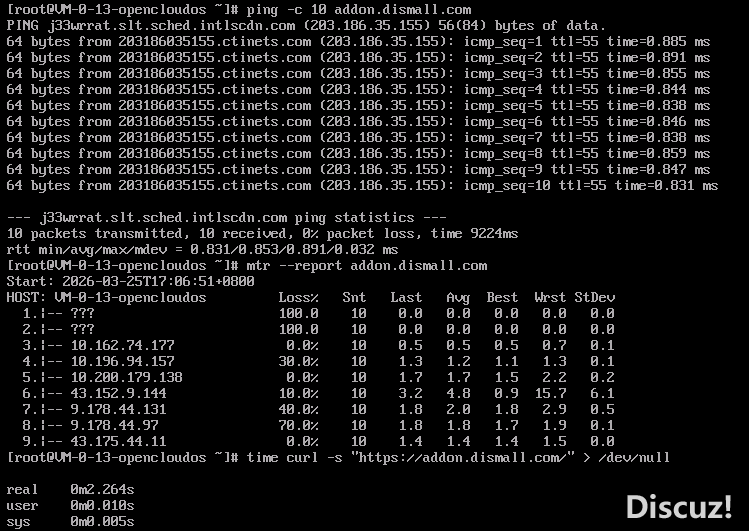

結(jié)果分析:你的服務(wù)器連接速度問題定位
1. 基礎(chǔ)延遲(ping 結(jié)果)
  • 平均延遲:0.853ms,丟包率:0%
  • ? 結(jié)論:ICMP 層面網(wǎng)絡(luò)非常快,物理鏈路本身沒有問題,延遲極低。
2. 路由鏈路(mtr 結(jié)果)
  • 中間節(jié)點(第 4、6、7、8 跳)存在30%~70% 丟包,但最終到目標節(jié)點丟包為 0%
  • ? 結(jié)論:中間節(jié)點丟包是路由設(shè)備對 ICMP 限速導(dǎo)致,不影響實際業(yè)務(wù)流量,不是慢的原因。
3. 實際 HTTPS 請求耗時(time curl 結(jié)果)
  • 完整請求耗時:2.264 秒(real 時間)
  • ? 結(jié)論:這就是問題所在!
    • ping 只有 0.8ms,但 HTTPS 請求卻要 2 秒多,說明網(wǎng)絡(luò)層沒問題,但應(yīng)用層(HTTPS / 服務(wù)器響應(yīng))極慢。
    • 結(jié)合你的場景:Discuz 訪問 https://addon.dismall.com/ 時,每次都要等 2 秒多,再疊加 PHP 腳本處理時間,就會讓 /misc.php?mod=patch&action=pluginnotice 這個鏈接看起來響應(yīng)極慢。

這是哪家的機器???

 樓主| 發(fā)表于 2026-3-26 09:03:55 |北京| 只看Ta
羅永浩 發(fā)表于 2026-3-25 20:04
這是哪家的機器???
騰訊云上買的香港服務(wù)器
