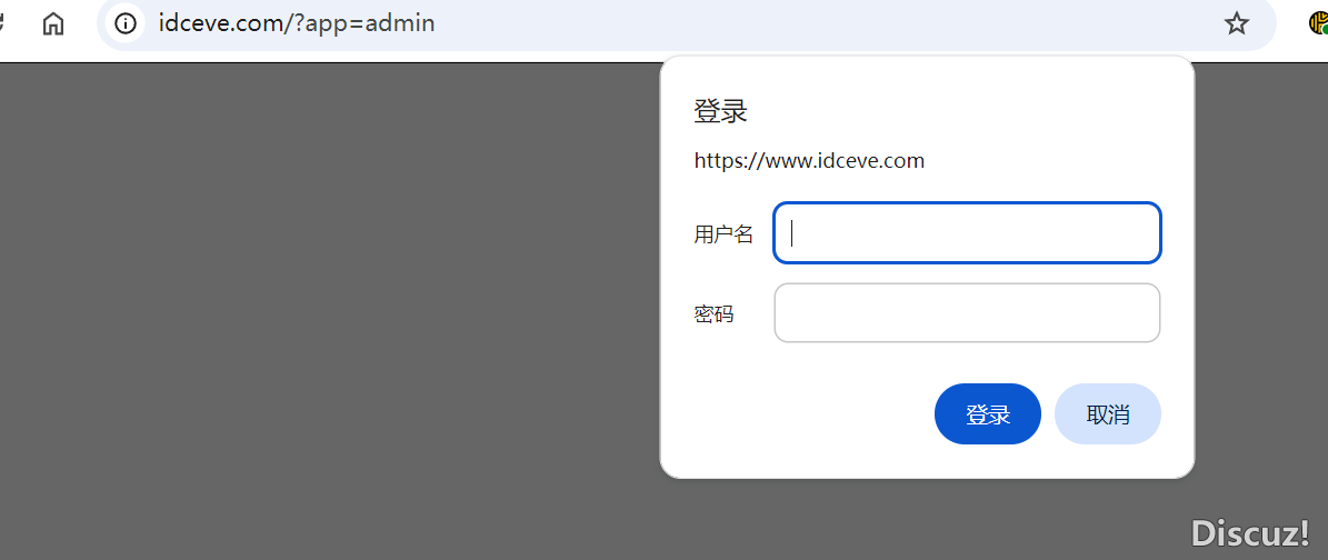

彈出對話框要求輸入用戶名和密碼,但輸入用戶名和密碼點(diǎn)登錄后,又提示:
該網(wǎng)頁無法正常運(yùn)作
如果問題仍然存在,請與網(wǎng)站所有者聯(lián)系。
HTTP ERROR 401
其它任何地方都沒改動過,就在后臺安全中設(shè)置好驗證碼的規(guī)則后,提交確定,就自動退出了后臺登錄,再次打開就彈出這個驗證對話框了。

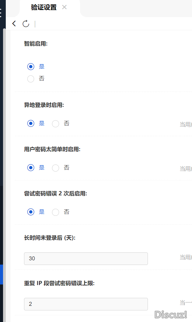

 樓主| 發(fā)表于 2026-3-30 20:57:00 |四川| 只看Ta
后臺基本上是這樣設(shè)置的如下圖

 樓主| 發(fā)表于 2026-3-31 09:17:37 |四川| 只看Ta
已解決,解決方法見http://m.sdtechgong.com.cn/thread-28290-1-1.html
下面是原貼內(nèi)容:
先說下重構(gòu)后的 X5,在 X5.0 里,首頁根目錄下的文件除了 index.php 其他文件其實(shí)都是“快捷方式”,真正的主文件只有 index.php 一個,不信你可以打開其他 .php 文件看下就知道了。所以你訪問 admin.php 和方法 index.php?app=admin 是一樣的效果,也就是說 index.php?app=admin 也可以訪問后臺,index.php?app=forum 也可以訪問論壇,index.php?app=sample 可以訪問某插件一樣,大家都是平等的,這才是 X5 開始已經(jīng)變成框架的原因所在。       那么也許你就會問了:“如果我刪除了 admin.php 豈不是用 index.php?app=admin 還可以訪問嗎?”,如果看到剛才第一段話后你腦子里立刻產(chǎn)生這個疑問,說明你說明你腦子在線。正常來說如果你刪除了 admin.php 文件,通過 index.php?app=admin 訪問的時候會返回 404 頁面或者彈出系統(tǒng)級的身份驗證框,而這個驗證框的用戶名和密碼需要通過 config_global.php 中添加(修改)以下內(nèi)容單獨(dú)設(shè)置,以保證管理入口的安全,相當(dāng)于給管理中心設(shè)置了第二道安全門檻。
  1. 1. $_config['admincp']['validate']['method'] = 'default';
  2. 2. $_config['admincp']['validate']['user'] = '用戶名';
  3. 3. $_config['admincp']['validate']['pass'] = '密碼';
