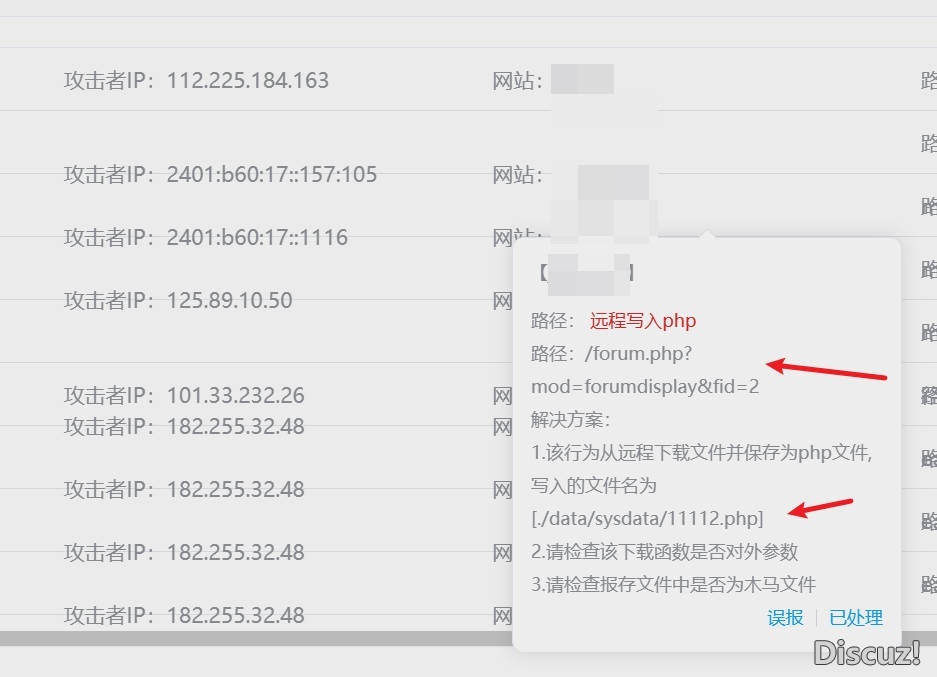

Discuz X3.5的網(wǎng)站被掛馬,寶塔php安全防火墻有提醒,詳見下圖:

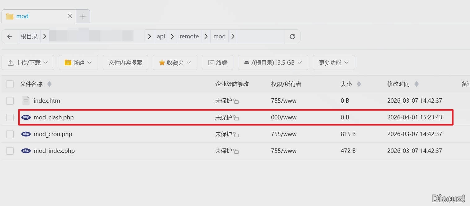

被掛馬的位置和文件,被我發(fā)現(xiàn)后清空內(nèi)容并更改權(quán)限為000

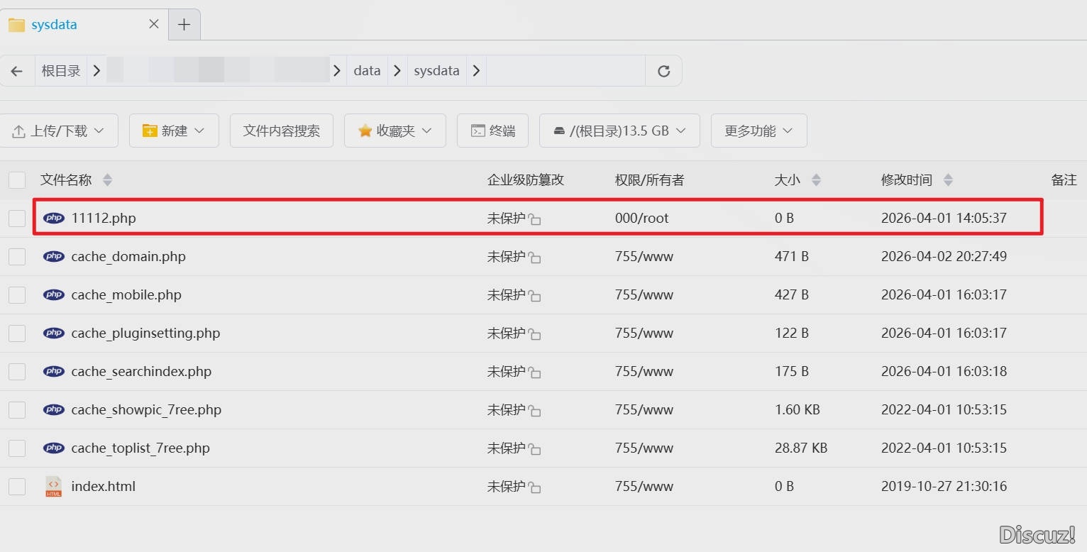

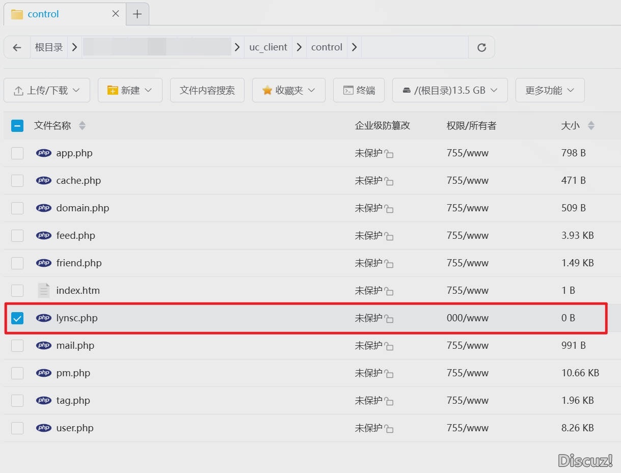

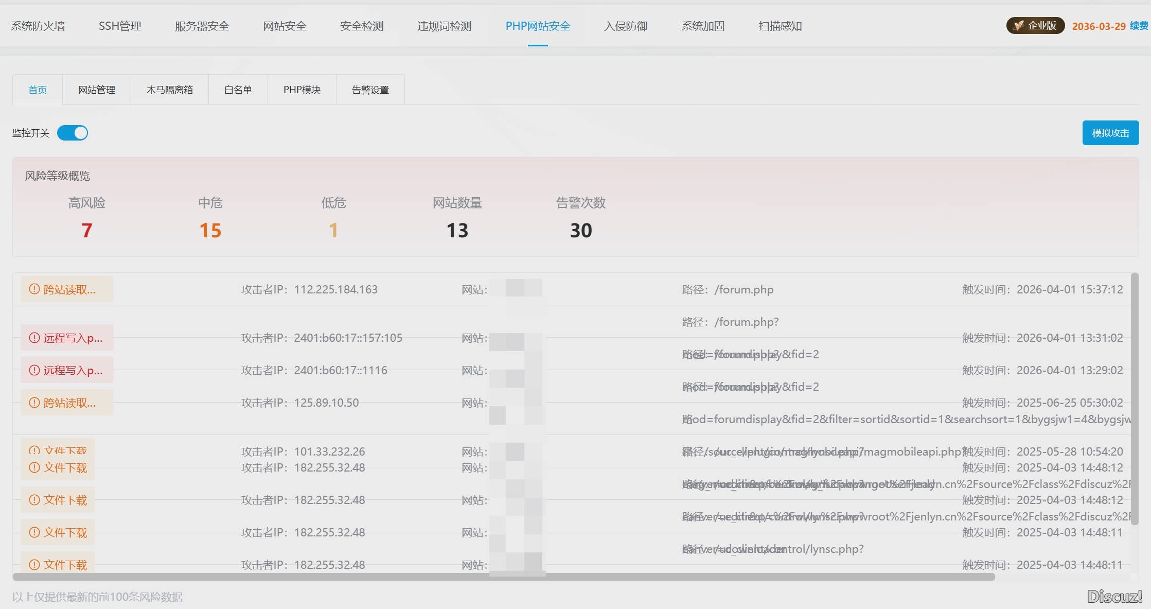

寶塔面板中的提醒
寶塔面板中的提醒

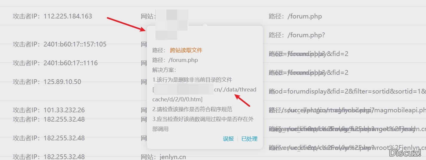

寶塔面板中的提醒信息
寶塔面板中的提醒信息
以上,我在后臺核查了修改的文件,我都已經(jīng)覆蓋回來了,現(xiàn)在設(shè)置了幾個目錄禁止寫入,請教官方這種問題該怎么徹底修復(fù)?
