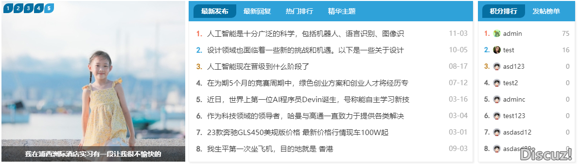

我的環(huán)境:Discuz X3.4版本,2C4G配置,寶塔linux,論壇首頁配置了幻燈片PPT+新帖、新回復面板,如下圖
我想要的效果:用戶訪問網(wǎng)頁不卡,同時保證DIY數(shù)據(jù)可以及時更新。

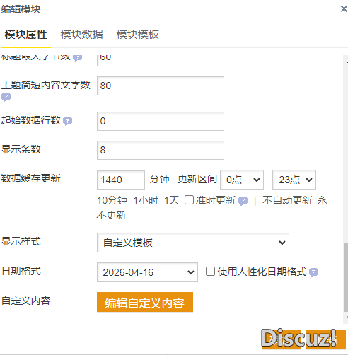

1、我因為想要把最新發(fā)布、最新回復及時的展示出來,所以我把DIY設置為1分鐘更新一次,但是這樣就導致用戶訪問論壇首頁的時候,非常卡,會卡頓3~5秒。我猜測原因和邏輯是這樣的:比如設置1分鐘更新1次,就會讓Discuz X每1分鐘就把之前的緩存數(shù)據(jù)刪除掉,當檢測到用戶訪問首頁的時候,就更新緩存數(shù)據(jù),把這個數(shù)據(jù)給用戶展示出來。所以這個過程要重新加載,導致用戶每次訪問首頁都會卡頓3~5秒。請問我猜測是這個邏輯,對不對,是不是這樣的邏輯和過程?
2、我發(fā)現(xiàn)像上面那樣設置,導致非常卡,訪問體驗非常差勁,我就想調(diào)整為每天晚上12點鐘更新,所以我把DIY更新時間設置為1440分鐘,就是1天時間,我勾選的是準時更新。但是我第二天早上9點鐘訪問論壇,發(fā)現(xiàn)這個最新發(fā)帖、最新回復頁面,并沒有更新,還是之前的列表。我肯定是在昨天晚上之前,新發(fā)了帖子、新發(fā)了回復的,這點可以放心。請問,為什么沒有在晚上12點更新?他更新時間和邏輯是怎么算的?是以自然時間的晚上12點為更新時間?還是以我點擊確定的時間,為計時開始的時間去計算1440分鐘?
3、綜上,請官方的管理員或者真正懂DIY老師,幫忙答疑解惑一下,告訴我這個到底是什么樣的邏輯?更新區(qū)間又是什么意思?什么控制效果?我應該怎么樣設置,才能達到我想要的效果:既可以及時更新列表信息(至少5分鐘更新1次)、又可以讓用戶訪問的時候不卡頓?有兩全其美的辦法嗎?比如設置定時計劃任務,讓Discuz X計劃任務、或者添加寶塔計劃任務,代替人訪問論壇首頁,達到自動更新數(shù)據(jù),自動保存緩存的效果?

這個 猜測是 你點 確定的時間+設置分鐘數(shù), 然后 更新
每次自動更新 都是需要有人訪問頁面 進行觸發(fā)的, 查詢比較耗時, 所以你訪問 正好觸發(fā)更新的話, 速度就會卡頓;
如果想非常頻繁的更新, 就 只能開插件優(yōu)化了

換個思路,能不能讓DIY,不再隨時更新,而是有更新的時候,再更新,意思就是,有新帖的時候,才更新。。
這樣是否可行?
