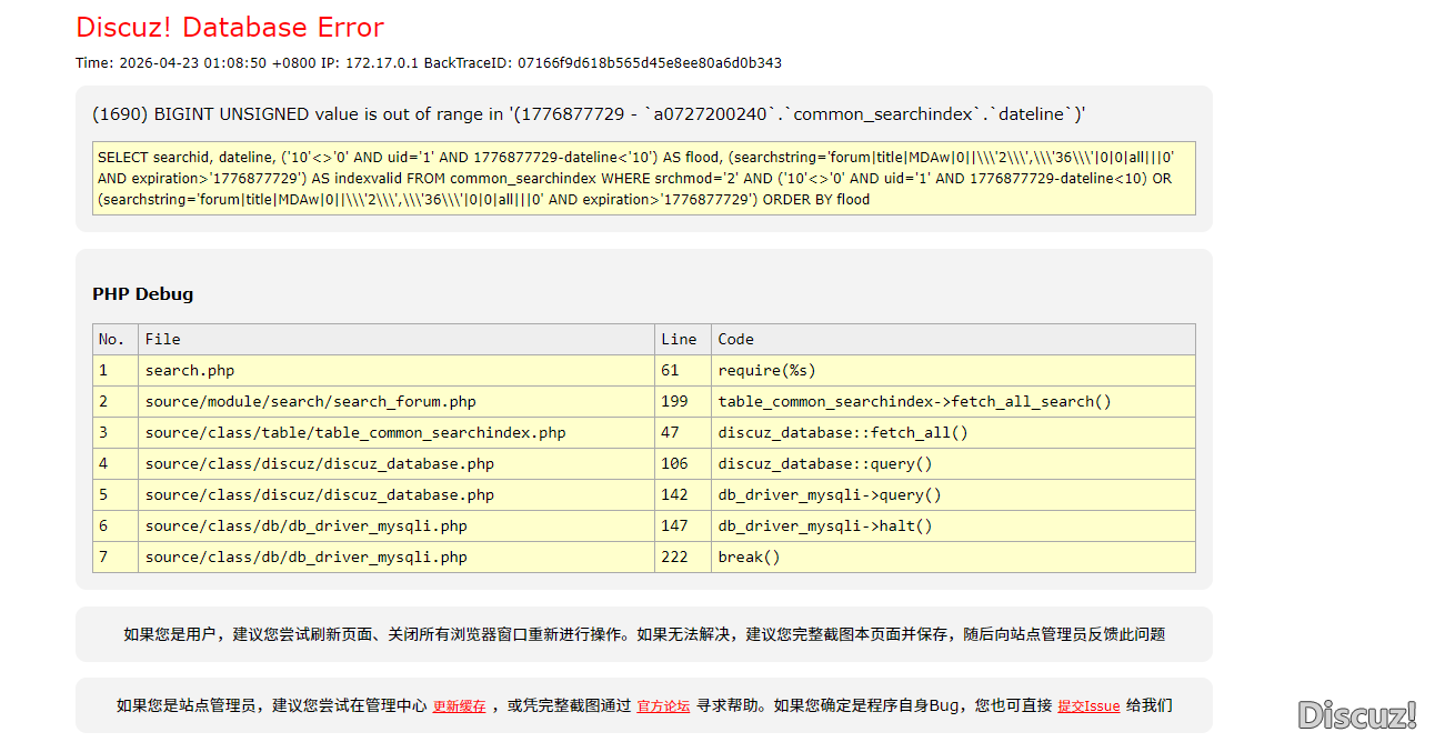

請問怎么解決?

發表于 昨天 07:53 |浙江| 只看Ta
你的搜索功能疑似正在被人刷而導致數據超出正常范圍,可以清一下搜索數據表或者看看是不是有人在惡意刷

 樓主| 發表于 昨天 08:21 |湖南| 只看Ta
是在家里群暉里的寶塔部署的,主要用來記錄自己的資料,就我一個用戶,昨天突然一搜索就開始出錯,寶塔也重啟了

發表于 昨天 08:30 |浙江| 只看Ta
被人攻擊刷了,檢查下common_searchindex這個表看看,解決不了可以有償處理

發表于 昨天 09:20 |河南| 只看Ta
清空 common_searchindex 這個表試試呢;
建議先 限制 用戶搜索頻率, 然后 再清空 測試;

 樓主| 發表于 昨天 09:46 |湖南| 只看Ta
清空 common_searchindex 這個表后能搜索一次,然后又這樣了....

 樓主| 發表于 昨天 10:14 |湖南| 只看Ta
修改source\class\table\table_common_searchindex.php
$timestamp-dateline<".$searchctrl."改為
CAST($timestamp AS SIGNED) - CAST(dateline AS SIGNED) < '$searchctrl'
問題解決,多謝各位
