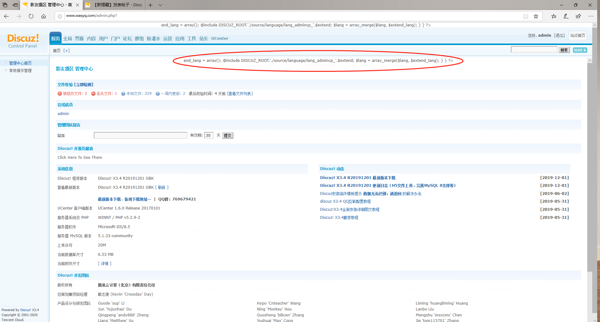

升級到最新X3.4 R20191201版 前臺打不開,后臺也不正常。
前臺打不開,后臺顯示:
end_lang = array();                @include DISCUZ_ROOT.'./source/language/lang_admincp_'.$extend;                $lang = array_merge($lang, $extend_lang);        }}?>
已經清理過緩存了。
轉發(fā)官方公告
部分用戶升級后出現(xiàn)論壇首頁和帖子頁面白屏,經查是PHP版本太低(出問題的都是5.2)導致。DiscuzX 3.4推薦7.2以上版本,要求PHP5.3以上。請大家為了自己網站的安全和性能,盡快升級PHP。

重新用完整包覆蓋一次吧,您可能文件沒覆蓋好。
另外由于您PHP版本過低,麻煩您暫時關閉帖子緩存功能,具體路徑:全局 性能優(yōu)化 緩存論壇首頁有效期:0/緩存帖子有效期:0。

發(fā)表于 2019-12-8 16:39:03 |北京| 只看Ta
轉發(fā)官方公告
本次問題可通過以下鏈接下載并替換相應文件解決。以后無法保證每次都能為舊版本提供相應補丁。
https://gitee.com/oldhuhu/codes/csn6eh28k3xqp5godjrwv58

請問(forum_index.php  forum_viewthread.php)這兩個文件位置在哪兒啊?找了半天沒找到,拜托了!
1387
啦啦啦~
58 點
325 個
發(fā)表于 2019-12-16 16:23:13 |北京| 只看Ta
石橋佬 發(fā)表于 2019-12-16 13:48
請問(forum_index.php  forum_viewthread.php)這兩個文件位置在哪兒啊?找了半天沒找到,拜托了! ...
upload/source/module/forum
