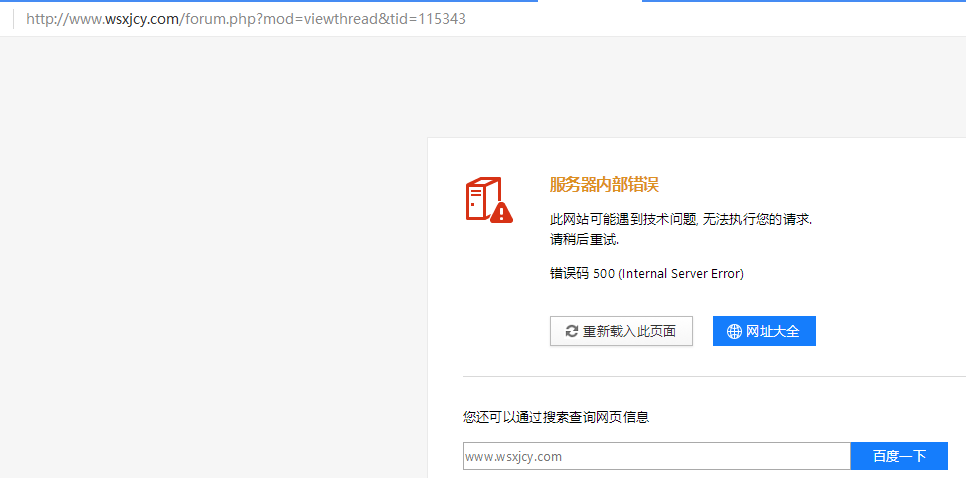

升級1201新版3.4 出現(xiàn)500錯誤
已經(jīng)更新緩存,首頁正常,內(nèi)頁出現(xiàn)500錯誤
轉(zhuǎn)發(fā)官方公告
部分用戶升級后出現(xiàn)論壇首頁和帖子頁面白屏,經(jīng)查是PHP版本太低(出問題的都是5.2)導(dǎo)致。DiscuzX 3.4推薦7.2以上版本,要求PHP5.3以上。請大家為了自己網(wǎng)站的安全和性能,盡快升級PHP。
本次問題可通過以下鏈接下載并替換相應(yīng)文件解決。以后無法保證每次都能為舊版本提供相應(yīng)補(bǔ)丁。
https://gitee.com/oldhuhu/codes/csn6eh28k3xqp5godjrwv58
8 個
 樓主| 發(fā)表于 2019-12-6 16:44:10 |山東| 只看Ta
門戶文章沒有問題,論壇帖子打不開,500錯誤
