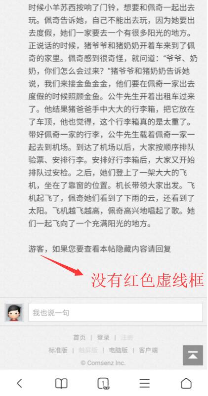

下圖是電腦端效果,使用[h.ide][/h.ide]標(biāo)簽后,隱藏帖子,然后有一個紅色的虛線框。
下圖是手機(jī)標(biāo)準(zhǔn)版和觸屏版的效果,使用[h.ide][/h.ide]標(biāo)簽后,隱藏帖子,沒有紅色虛線框。
我看了一下程序的調(diào)用,電腦端template\default\forum\discuzcode.html,手機(jī)端template\default\touch\forum\discuzcode.html,2個都調(diào)用了function tpl_hide_reply_hidden() 函數(shù),里面內(nèi)容都是一樣的,都調(diào)用了<div class="locked">;我試著修改template\default\common\module.css樣式表,修改.locked { overflow: hidden; margin: 10px 0; padding: 8px 8px 8px 24px,發(fā)現(xiàn)只有電腦端會有效果,手機(jī)端怎么都沒有效果,實(shí)在搞不懂了,請教大神們
本帖最后由 ill01 于 2020-5-16 11:26 編輯
這不叫bug ,添加一個css 樣式就可以了
  1. border: 1px dashed #FF9A9A;
復(fù)制代碼
