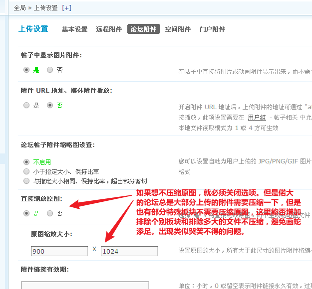

內(nèi)部網(wǎng),抱歉沒有外網(wǎng)地址。 使用普通的截圖軟件 faststone capture  隨便抓圖保存。
論壇版 Discuz! X3.4 正式版【2022-05-18】    (老版本也一樣的問題)
隨便測試就可以遇到這個問題。
“如果想不壓縮原圖,就必須關(guān)閉選項。但是偌大
的論壇總是大部分上傳的附件需要壓縮一下,但是
也有部分特殊板塊不需要壓縮原圖,這里能否增加
排除個別板塊和排除多大的文件不壓縮,避免畫蛇
添足。出現(xiàn)類似哭笑不得的問題。”
建議:增加排除選項。排除不要壓縮的板塊,不需要壓縮的用戶名,不需要壓縮的圖片類別和多大尺寸以下的圖片不壓縮。避免出現(xiàn)越壓縮圖片尺寸越大,反而效果比原圖差很多。PNG出現(xiàn)的問題較多,特別需要重視。
另外:有收費(fèi)插件 “H5圖片和附件上傳”  也使用過,對此BUG無解。推測插件的使用權(quán)限低于系統(tǒng)全局設(shè)置權(quán)限,所以解決不了問題。
詳細(xì)圖片介紹如下:
正常截圖尺寸大小
全局設(shè)置了壓縮原圖。
上傳后的頁面提示信息。
后臺的圖片尺寸
源文件的本地尺寸
后臺設(shè)置這里的建議。

可以把原圖縮放大小的分辨率調(diào)高。
19
3 個
 樓主| 發(fā)表于 2022-6-25 10:37:47 |浙江| 只看Ta
數(shù)碼達(dá)人 發(fā)表于 2022-6-25 09:16
全局的縮放調(diào)高也也兩個問題:1、影響其他地方的上傳圖片壓縮率,特別是手機(jī)端(圖片多的話影響巨大)。2、再怎么調(diào)PNG的壓縮都會圖片變大、效果變差。
沒有排除選項,怎么都無解。包括使用插件 “H5圖片和附件上傳”也繞不過系統(tǒng)的設(shè)定。
