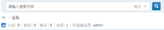

如題,安裝3.5版后首頁上方搜素小圖標(biāo)等沒有,只有個(gè)小方框,試換3.4安裝,則顯示正常。這個(gè)問題“幸福的班主任”也提過,卻做為已處理貼了。其實(shí),我印象中,當(dāng)初3.4版剛出來時(shí)也存在這個(gè)問題,后來有個(gè)解決方案,3.4才正常了。現(xiàn)在找不到了。不知怎么現(xiàn)在3.5又出現(xiàn)此問題。

 樓主| 發(fā)表于 2023-3-23 09:32:10 |安徽| 只看Ta
 樓主| 發(fā)表于 2023-3-23 09:34:08 |安徽| 只看Ta
不好意思,上面這個(gè)圖是3.4的正常顯示,下面回復(fù)的兩個(gè)圖才是3.5的BUG圖
 樓主| 發(fā)表于 2023-3-23 09:38:00 |安徽| 只看Ta
帖子發(fā)了不能編輯,只好重說一遍:最上面第一樓的圖是全新安裝3.4版能正常顯示,后面跟帖補(bǔ)得圖是全新安裝3.5版的BUG顯示。

如果我沒找錯(cuò),是http://www.qqzz.net/qzbbs/吧?
查看發(fā)現(xiàn),是你網(wǎng)站
http://www.qqzz.net/qzbbs/static/image/common/dzicon.woff2
等無法訪問(不存在或者服務(wù)器禁止訪問)導(dǎo)致的,所以不是程序問題,明白了沒

發(fā)表于 2023-3-23 16:29:04 |遼寧| 只看Ta
QQZZ 發(fā)表于 2023-3-23 14:56
去掉www我也試過,一樣。以前3.4剛出時(shí)也這樣,后來官方改了解決了,實(shí)在想不起那個(gè)補(bǔ)丁在哪找了。 ...
你是不是用了IIS?還是老版本的
IIS的老版本默認(rèn)什么現(xiàn)代文件也不支持,你必須額外添加相應(yīng)的MIME才能有效的支持現(xiàn)代的web程序。
需要添加的包括svg woff woff2 webp等等
網(wǎng)上搜索 IIS woff 有教程
專家就是專家。本來也是點(diǎn)最佳答案的,只是怎么點(diǎn)了上一個(gè)答案,就不能點(diǎn)這個(gè)為最佳了。因?yàn)槟銈儌z的答案結(jié)合在一起才明白的。應(yīng)該同為最佳。
