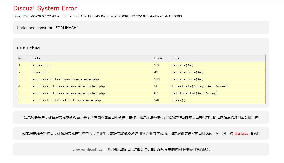

設(shè)置了個(gè)人空間二級(jí)域名,也配置了config文件夾里那個(gè)配置文件的cokie地址為.vip.**cn,個(gè)人空間綁定域名后訪問(wèn)報(bào)錯(cuò),求解決方式哈

source\function\function_space.php
找到
  1. 'FORMHASH'=>FORMHASH
復(fù)制代碼
替換為
  1. 'FORMHASH' => formhash()
復(fù)制代碼
找到
  1. ".FORMHASH."
復(fù)制代碼
替換為
  1. ".formhash()."
復(fù)制代碼

發(fā)表于 2023-5-29 18:27:36 |浙江| 只看Ta
找到
復(fù)制代碼
替換為
復(fù)制代碼
找到
  1. ".FORMHASH."
復(fù)制代碼
替換為
  1. ".formhash()."
復(fù)制代碼

感謝回復(fù),按您的指導(dǎo)改下了文件的兩個(gè)位置后更新了緩存貌似還是不行,我在函數(shù)前加入echo 'AAAAAAAAbB';return;測(cè)試,貌似沒(méi)有執(zhí)行到此位置。

按照您提供的思路,我檢索了所有的PHP文件,找到關(guān)于FORMHASH的文件挺多的,有if($_GET['formhash'] == FORMHASH)的代碼不知道也是不是需要改成if($_GET['formhash'] == FORMHASH()),因?yàn)榇a太多全部改了怕出問(wèn)題,方便指導(dǎo)一下嗎:)

不同的地方的寫法本來(lái)就不是固定的,不要盲目修改,有問(wèn)題再改
