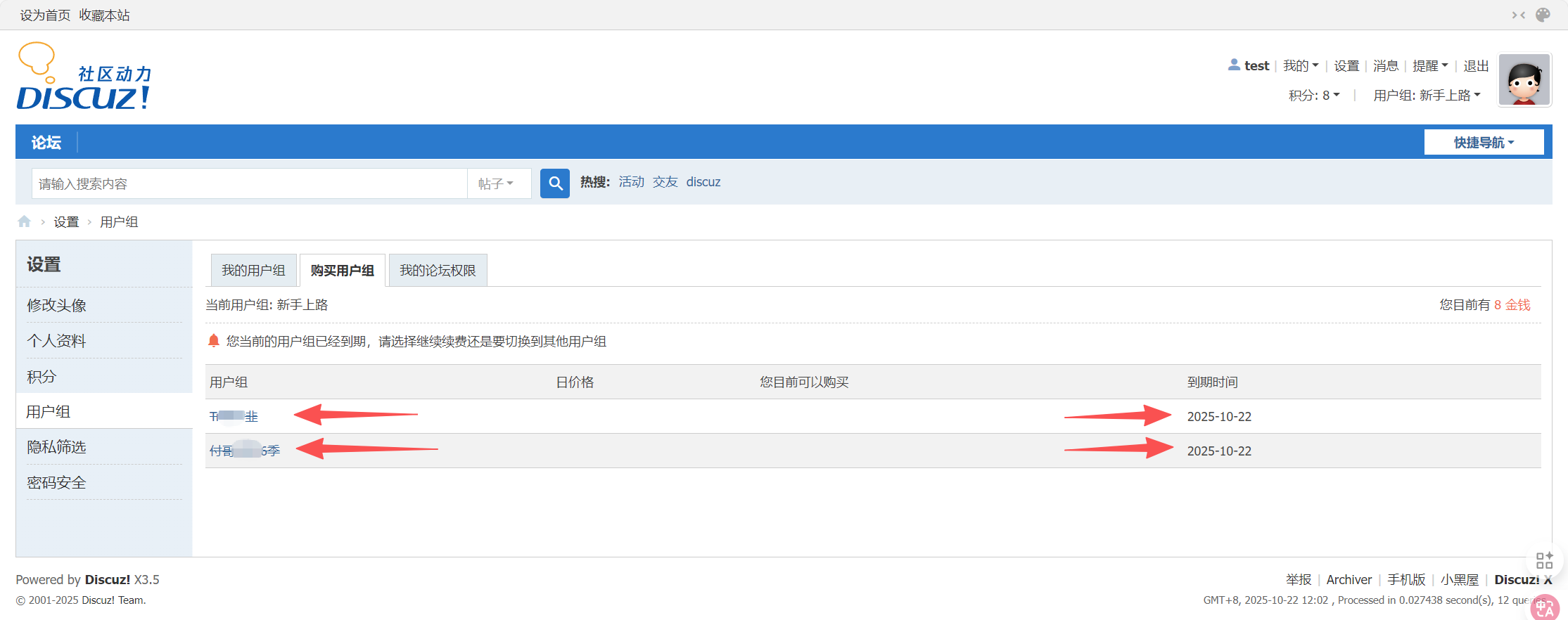

版本:Discuz_X3.5_SC_UTF8_20250901
操作:把系統(tǒng)管理員,以及另外一個用戶“test”,在后臺設(shè)置了擴(kuò)展用戶組及對應(yīng)過期時間(時間為:2025/10/22)。用戶組過期后是設(shè)置為“新手上路”的
問題:當(dāng)時間到達(dá) 2025/10/22后,無論是管理員還是test用戶,在前端登錄,都自動跳轉(zhuǎn)至“設(shè)置-用戶組-購買用戶組”的頁面,并且點(diǎn)擊其他任何按鈕,都無法跳轉(zhuǎn)。就是一直在 “設(shè)置-用戶組-購買用戶組”這個頁面跳不出去。就連管理員點(diǎn)擊【管理中心】或者瀏覽器直接輸入管理中心的地址,都會自動跳到此頁,完全無法跳出。請看下圖

從右上角看,用戶組已經(jīng)是新手上路了,不應(yīng)該不能跳轉(zhuǎn)到其他頁面啊,除非你的“新手上路”用戶組也沒有訪問權(quán)限

新手上路是可以訪問的。但只有在后臺,把擴(kuò)展用戶組的勾選去掉后。就可以正常訪問了。
當(dāng)前情況是
在擴(kuò)展用戶組勾選并未到有效期之前,是正常的
不設(shè)置任何擴(kuò)展用戶組,也是正常的
但只有當(dāng)設(shè)置了有有效期的擴(kuò)展用戶組后,并且到期后,才會發(fā)生這個問題

擴(kuò)展用戶組啊,那個確實(shí)沒法到期更換啊,擴(kuò)展用戶組是管理員給設(shè)置的,不是主用戶組還能切換的。所以屬于你使用不當(dāng)啊……
擴(kuò)展用戶組必須管理員勾選或去除,用戶自身是沒法操作的

按你這樣說,就是擴(kuò)展用戶組,只能由管理員手動去掉勾選
如果要達(dá)到,到期后,自動去掉勾選,那就應(yīng)該需要插件或者修改代碼了,是嗎?

是的,擴(kuò)展用戶組屬于權(quán)限擴(kuò)展,他不是主用戶組,不能用于切換,所以也不支持到期自動切換用戶組。這個擴(kuò)展用戶組的設(shè)定初衷是給與一定的前臺管理權(quán)但又要保持進(jìn)階用戶體系設(shè)計(jì)的
