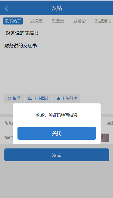

驗證碼錯誤時,彈出提示
驗證碼錯誤時,彈出提示
第三點,這邊測試沒問題,錯誤的驗證碼提交會提示錯誤的。不明白你說的沒反應(yīng)是什么意思
