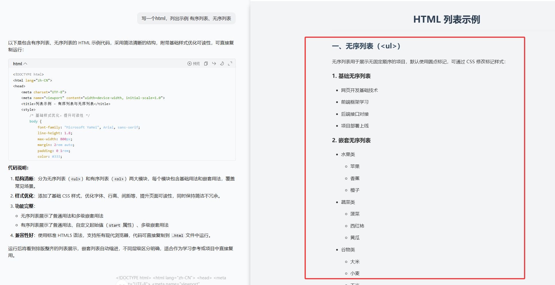

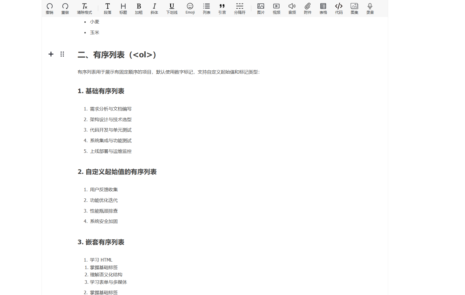

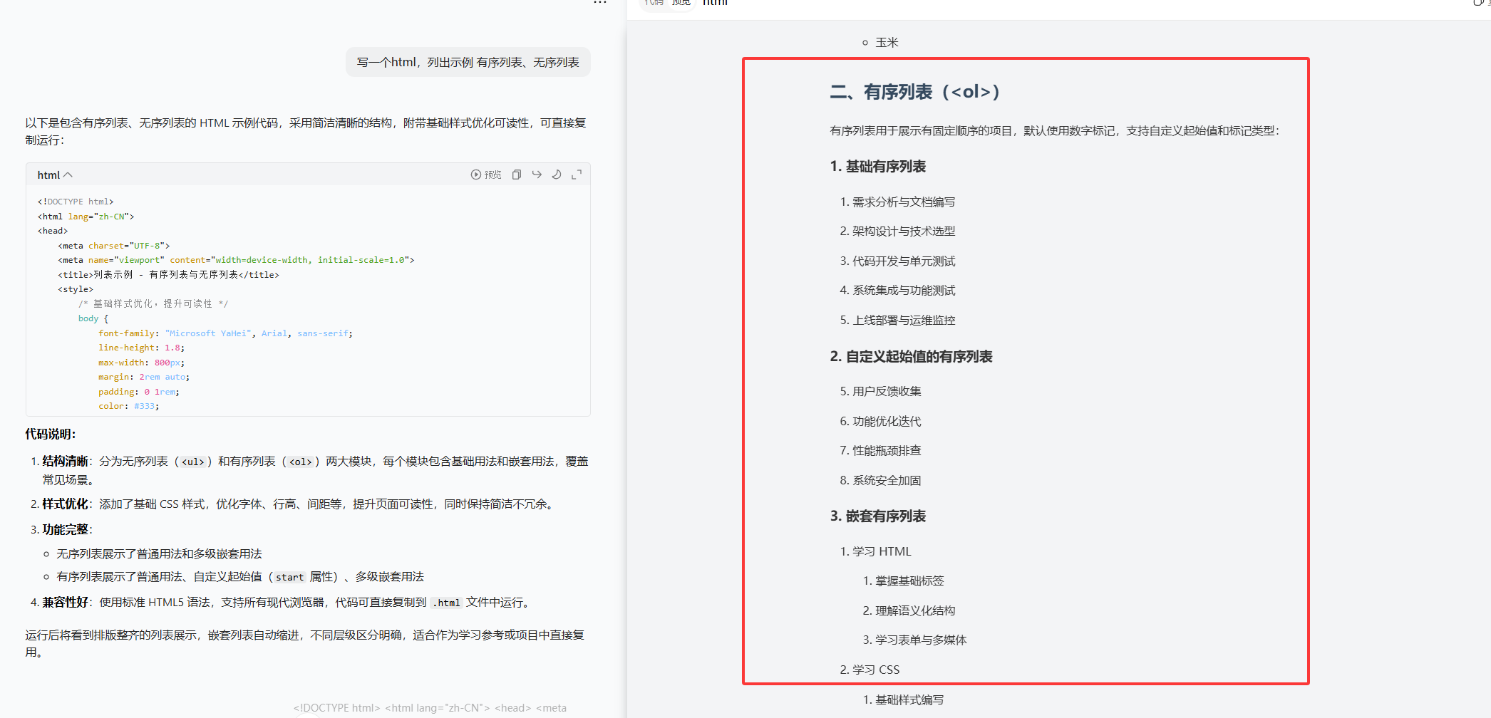

這是用豆包生成的 無序列表、有序列表 標準代碼樣式,全文粘貼過來沒有發(fā)現(xiàn)問題,要區(qū)分是否為  ul li、ol li, 很多網(wǎng)站包括discuz老編輯器列表都是 ul li,通過css樣式指定的是有序 還是 無序,這粘貼過來都是ul li,怎么區(qū)分?
到此為止吧,能優(yōu)化的官方肯定會盡力優(yōu)化,編輯器是個復雜問題,要一直揪著一個細節(jié)不放,就沒完了,市面上各種編輯器都有各種不完美的地方。
豆包生成的代碼預覽截圖1
豆包生成的代碼預覽截圖1
  豆包生成的代碼預覽截圖2
  豆包生成的代碼預覽截圖2
粘貼后
粘貼后
  粘貼后
  粘貼后

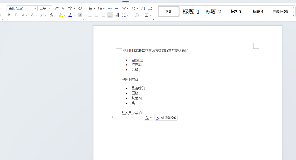

發(fā)表于 2025-11-11 15:41:10 |河北| 只看Ta
再看個圖,discuz老編輯器發(fā)的 有序列表、無序列表 復制粘貼到 wps 的 word 里,你看下效果。問題在于復制的原內(nèi)容都是ul li,沒有區(qū)別。
discuz老編輯器發(fā)的
有序列表、無序列表
  復制粘貼到 wps 的 word 里
  復制粘貼到 wps 的 word 里
