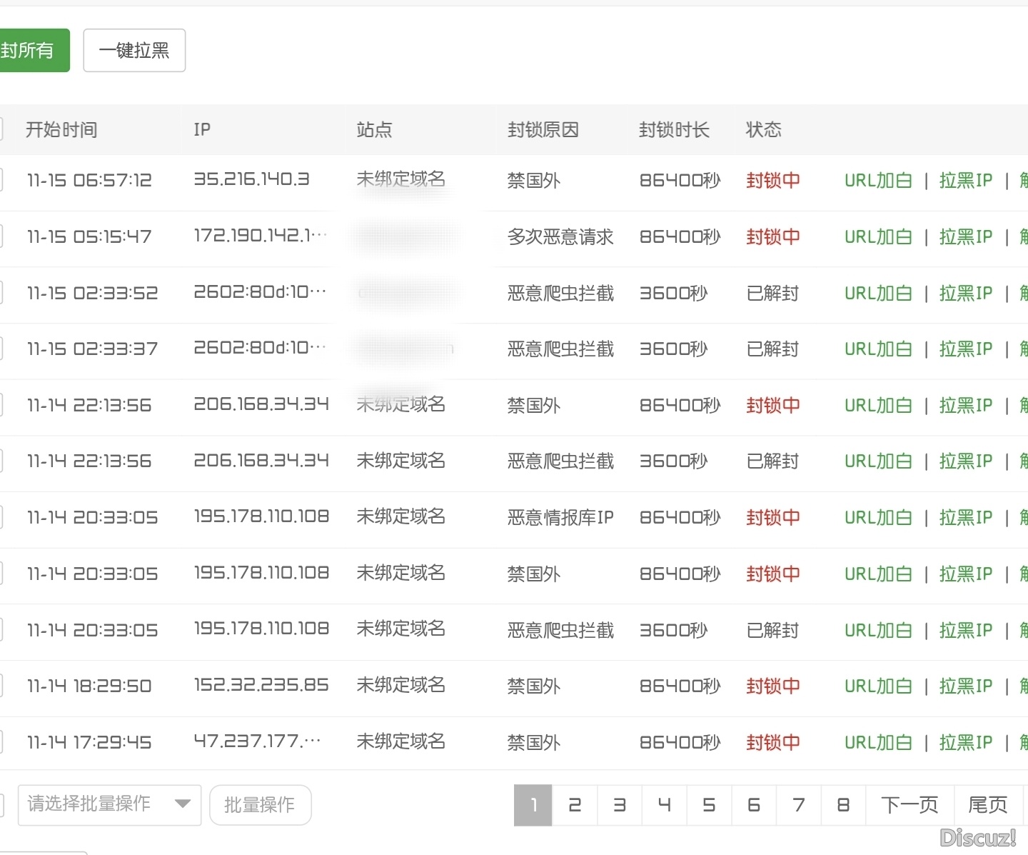

終極大招:查看網(wǎng)站日志,查看注冊機(jī)訪問的瀏覽器Ua禁了它,然后論壇首頁貼出公告禁用xx瀏覽器訪問

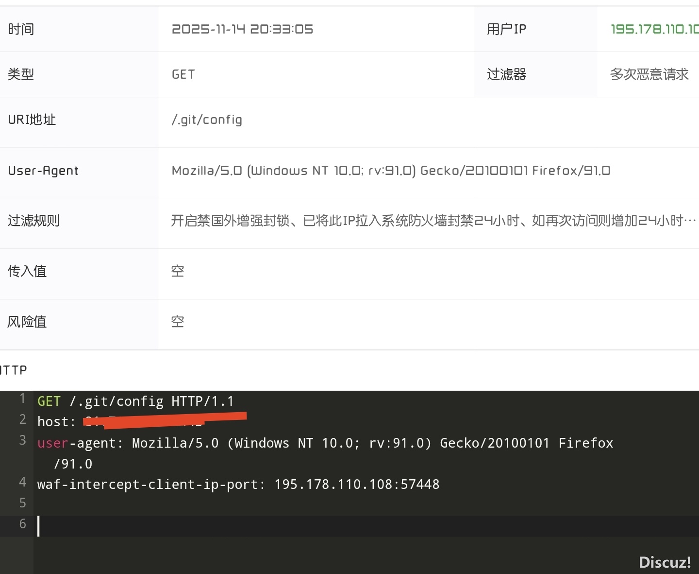

發(fā)表于 2025-11-15 07:49:43 |海南來自手機(jī) | 只看Ta
曾親測過,驗證問答對注冊機(jī)無效,哪怕是謎語、歇后語、成語,注冊機(jī)可以實現(xiàn)QQ登陸注冊,郵箱注冊更別說了,現(xiàn)在的注冊機(jī)應(yīng)該有AI加持
至于能微信掃碼登陸注冊這就很疑惑了,應(yīng)該是半人工
禁用火狐瀏覽器ua,禁用一段時間后你會發(fā)現(xiàn),背nginx防火墻攔截的惡意蜘蛛、掃描xss等多數(shù)都有firefox的UA標(biāo)識
多數(shù)都有firefox這貨
多數(shù)都有firefox這貨
