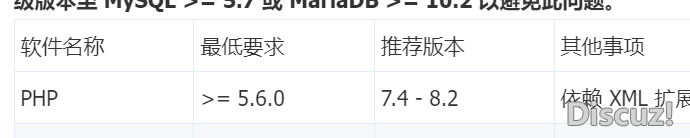

推薦版本最多是8.2,我安裝8.3網(wǎng)站直接一片空白。

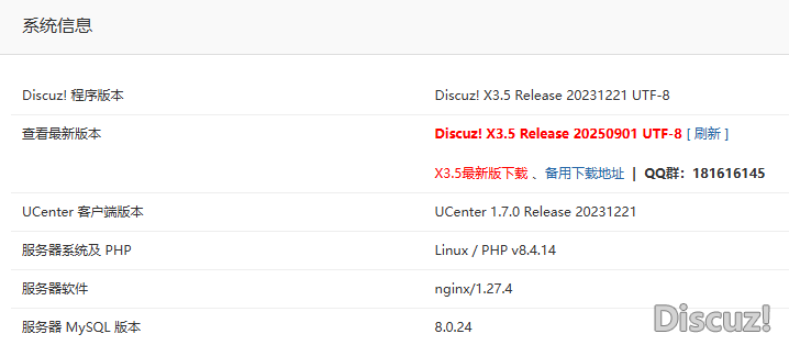

線上8.4.14實測,8.5本地實測也沒問題,線上不方便切,這還是2023版本的X3.5,最新版的更加不會存在問題了。所以最可能就是某個插件存在兼容問題
