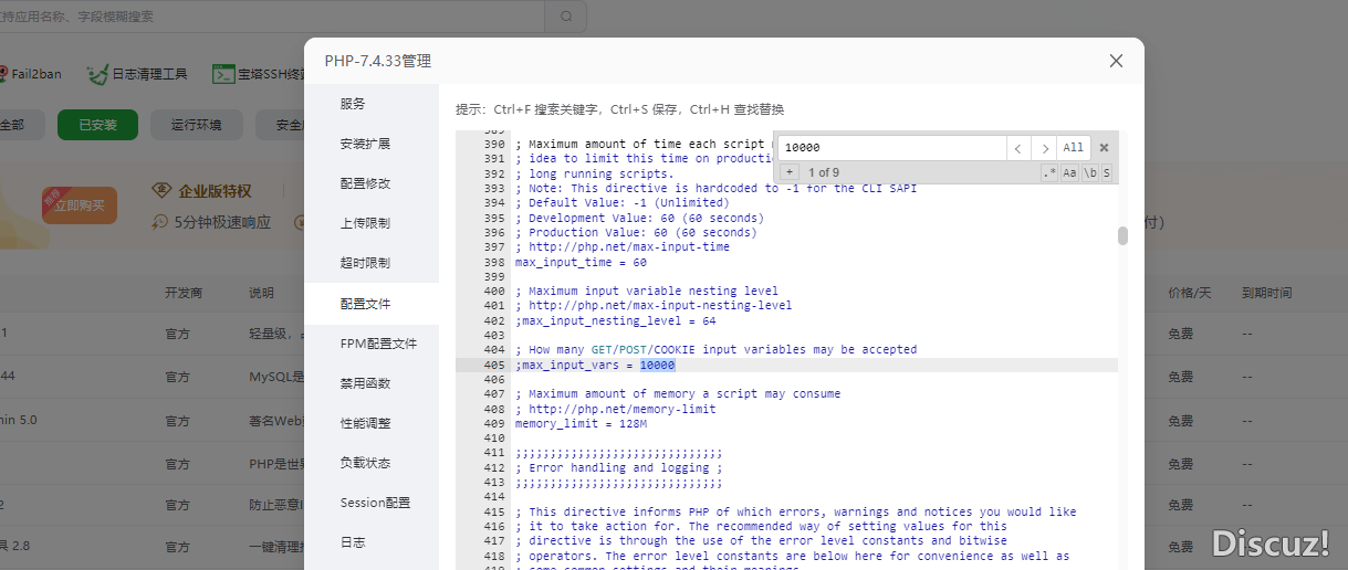

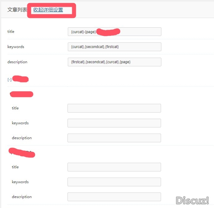

 php.ini 中的 max_input_vars 的值,調(diào)到10000,重啟PHP還是沒有動(dòng)靜,具體情況見圖,打開文章列表詳細(xì)設(shè)置不成,論壇還沒設(shè)置,不知道是不是也是這樣
第一排是用動(dòng)態(tài)規(guī)則調(diào)用,后面都是具體頻道寫了保存不了
前邊的 ";" 分號(hào) 要?jiǎng)h掉

你的版塊數(shù)量是不是超級(jí)多?  懷疑你 max_input_vars 沒設(shè)置好

環(huán)境沒有設(shè)置好,正常是可以的

是這里修改配置么,重啟了服務(wù)器

版塊是有點(diǎn)多,這個(gè)10000還可以加大么,加大了如果有效果可以修改,保存成功后,回頭可以再改回1000么,以前我遇到這種情況,就是用改10000可以,但是主要局限在統(tǒng)一修改門戶頻道里面,不是打開詳細(xì)設(shè)置,這次是是打開詳細(xì)設(shè)置,主要針對(duì)具體頻道和版塊好像不行,試了很多次無(wú)法保存
