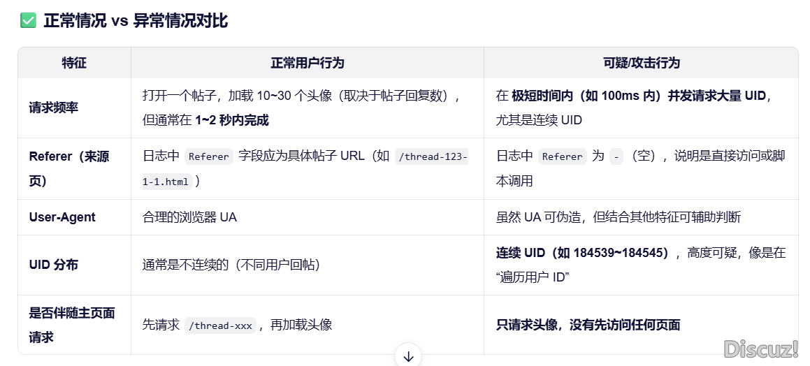

/uc_server/avatar.php 是對頭像的訪問,一個(gè)回復(fù)比較多的熱門帖子一打開就會(huì)對10層樓的頭像進(jìn)行加載,訪問數(shù)量大本身沒有什么問題。
301永久重定向也一般看作正常,不過你這個(gè)沒有 referrer 比較可疑。看看除了301還有沒有別的錯(cuò)誤碼。

 樓主| 發(fā)表于 2025-12-14 12:48:10 |浙江| 只看Ta
IsaacZ 發(fā)表于 2025-12-14 01:10
/uc_server/avatar.php 是對頭像的訪問,一個(gè)回復(fù)比較多的熱門帖子一打開就會(huì)對10層樓的頭像進(jìn)行加載,訪問 ...
抽了一個(gè)ip看了下正常和錯(cuò)誤日志,這是被攻擊了吧- -|||

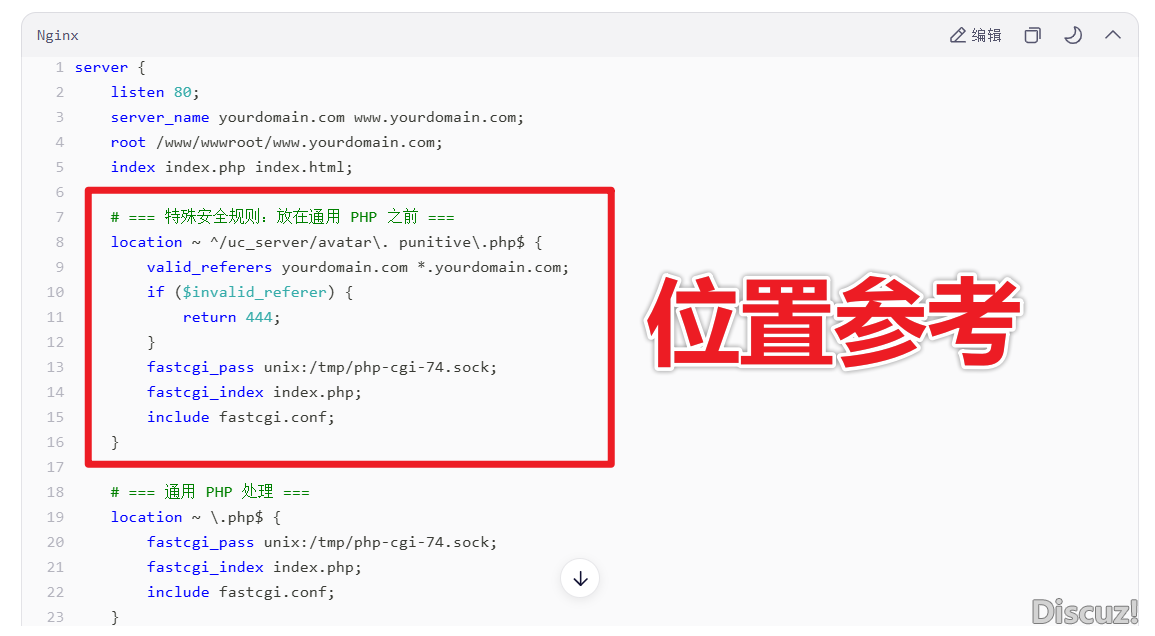

建議:在Nginx添加location規(guī)則:
plain
43
614
31 點(diǎn)
44 個(gè)
發(fā)表于 2025-12-14 20:22:23 |山東| 只看Ta
土雞瓦犬 發(fā)表于 2025-12-14 12:48
攻擊者IP - - [14/Dec/2025:12:13:30 +0800] " ...
修改文件:# 寶塔面板(你日志路徑含 /www/wwwroot/,很可能是寶塔)
/www/server/panel/vhost/nginx/你的域名.conf
注意把 yourdomain.com 換成你自己的域名

 樓主| 發(fā)表于 2025-12-14 21:58:25 |浙江| 只看Ta
IsaacZ 發(fā)表于 2025-12-14 20:22
/www/server/panel/vhost/nginx/你 ...
謝謝你的解答。
確實(shí)是寶塔。
其實(shí)之前問了AI,給的是類似的答復(fù):
# 在站點(diǎn)配置中添加:
        location ~* /uc_server/avatar\.php
    # 封禁所有已知攻擊IP
    # deny IP案例;
    # 嚴(yán)格參數(shù)驗(yàn)證
                if ($args !~* "^uid=[0-9]{1,6}&size=(small|middle|large)$") {
                        return 403;
    # UID范圍限制
                if ($arg_uid > 200000) {
                        return 403;
    # 頻率限制:每秒1次
                limit_req zone=one burst=1 nodelay;
    # 必須來自本站
                valid_referers none blocked server_names *.我的域名;
                if ($invalid_referer) {
                        return 403;
我把你提供的也寫在它前頭好了。
現(xiàn)在雖然攻擊還是有的,但流量情況正常多了…

發(fā)表于 2025-12-15 09:28:55 |山東| 只看Ta
我的 location 規(guī)則放上面的話優(yōu)先級(jí)最高,你后面的規(guī)則可能就沒用了。
