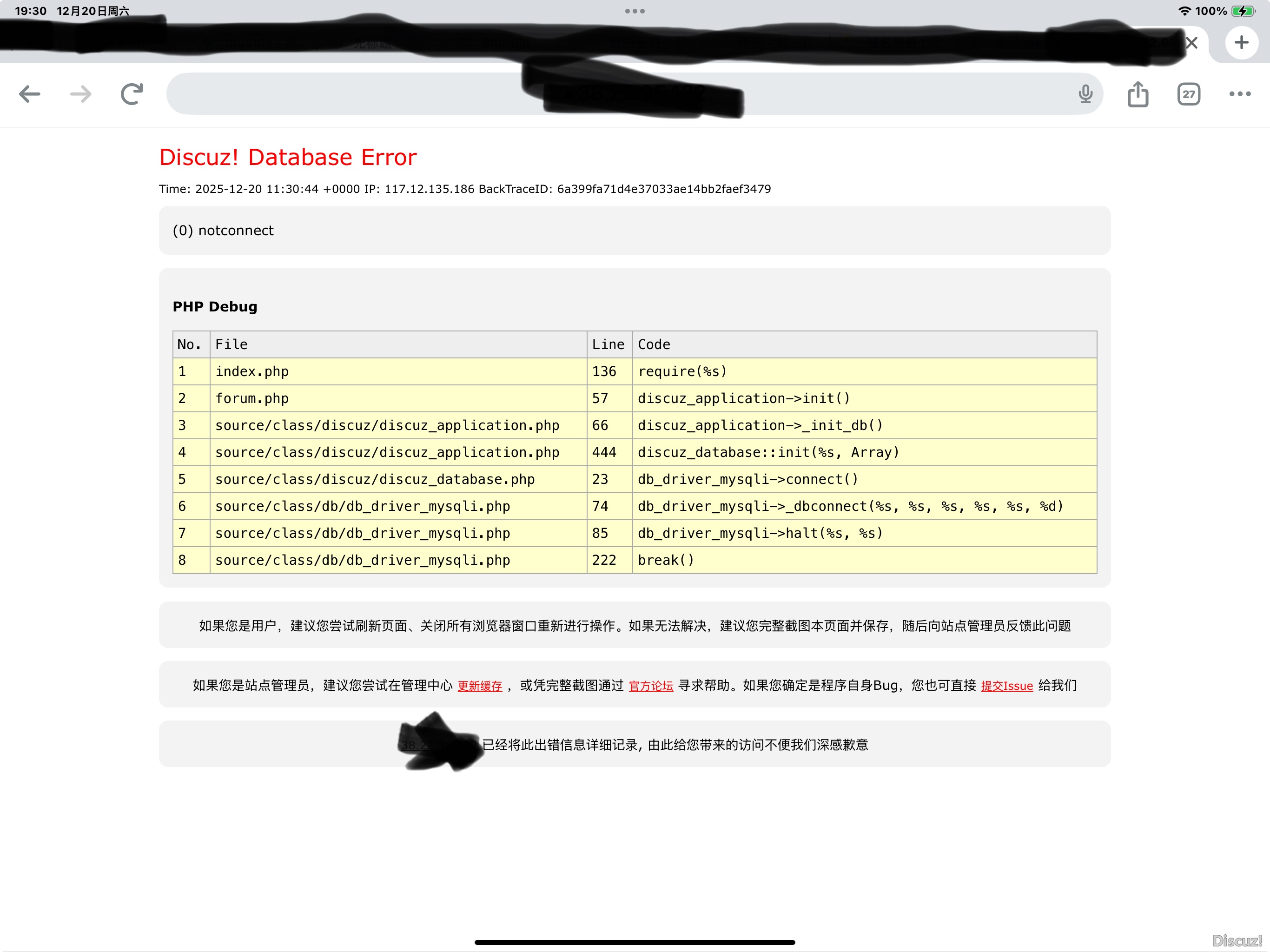

大佬們,我的云服務器到期以后我就把wwwroot全部備份下來(壓縮備份),然后我的服務器就好久沒續(xù)了,因為我好久沒續(xù)了,所以我今天重新開服務器時需要重新開另外一個服務器,但是我將只有我原來含有DZ的服務器文件夾壓縮傳輸?shù)椒掌鹘鈮阂院缶统隽藞D片所示的問題

數(shù)據(jù)庫也需要遷移的;
如果你沒備份過 數(shù)據(jù)庫的話, 就沒辦法了!

你該不會沒備份數(shù)據(jù)庫吧,要是歷史一個數(shù)據(jù)庫備份沒有,你下載的文件就完全沒用了

你這個錯誤是數(shù)據(jù)庫沒連接上的意思。比如config里邊的數(shù)據(jù)庫和你實際的不匹配。但是從你的描述,怎么感覺你壓根就沒備份數(shù)據(jù)庫呢。如果有備份,需要還原數(shù)據(jù)庫的

數(shù)據(jù)庫沒有鏈接上。

網(wǎng)站目錄下的 config下面的配置文件,將數(shù)據(jù)庫配置信息核對下,配置為最新的
