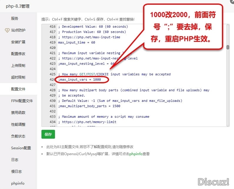

為用戶設置擴展用戶組時,例如當前已設置有7個 擴展用戶組,當設置第8個,或者以上時。提交后會發(fā)現(xiàn),實際上新設置超過第7個以上的  擴展用戶組,都是設置失敗的。
只能把原來部分  擴展用戶組取消后,設置新的才可以設置上。上限就只有最多7個  擴展用戶組。
請問有辦法突破這個 最多7個  擴展用戶組的上限嗎?如果要修改代碼,修改哪里呢?

和你環(huán)境配置的可最大提交的信息量有關

按圖片說明改一下即可:

按照指示試了,但不行,還是不能設置超過7個擴展用戶組

有重啟PHP的

那就不清楚你的環(huán)境配置上與我的有什么差異了,我在不同地區(qū)的云服務器上,不同的PHP版本,5個彼此毫無關聯(lián)的獨立測試站點上改動后分別測試(增加到十個用戶組)都是可以同時設置的。我能提供的也就只有這一點啦,其它的我也幫不上你了。你可以再找找本論壇上的其他真正的大師和高手們幫你一下,這里有很多熱心的老師們,他們會告訴你解決辦法的,希望你遇到的技術問題能得到徹底解決。
