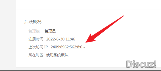

謝謝大哥的回復(fù),我根據(jù)你的建議,添加了
set_real_ip_from 0.0.0.0/0;
real_ip_header Ali-CDN-Real-IP;
用戶ip不再變化,但是變?yōu)榱薸pv6地址了,如下圖。
同時,我也看過你提供給我參考的另外2個帖子,他們的方法是一樣的,

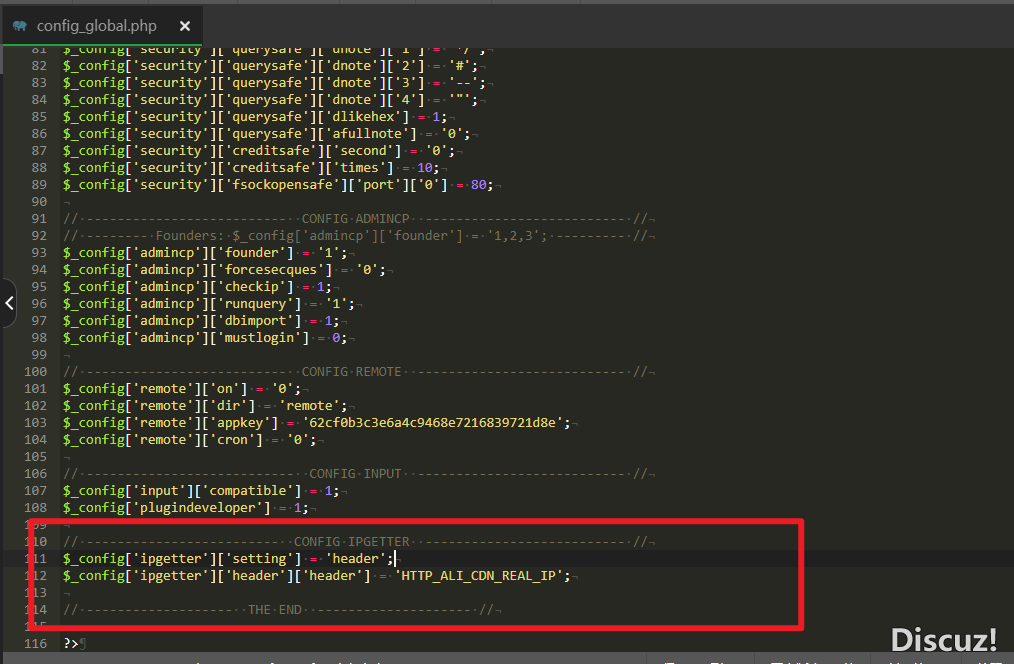

但是我是Discuz X3.4 20220518版本,該版本的 config/config_global.php 里面,
自身并沒有
// ------------------------- CONFIG IPGETTER -------------------------- //
$_config['ipgetter']['setting'] = '';
$_config['ipgetter']['header']['header'] = 'HTTP_X_FORWARDED_FOR';
該代碼,我通過手動添加該代碼,并按照教程進行了修改,
多次刷新網(wǎng)頁,依舊是老樣子,Ip不斷變化,也就是說,沒有效果。
請求各位大哥高手,再指點一下,謝謝了

 樓主| 發(fā)表于 2026-2-7 08:26:26 |四川| 只看Ta

整個是正常的;
阿里云cdn 應(yīng)該是 支持ipv6的, 然后 你電腦也支持ipv6, 然后就優(yōu)先走 ipv6了
你可以去阿里云那邊問問 看 是否能 禁止對ipv6的支持
