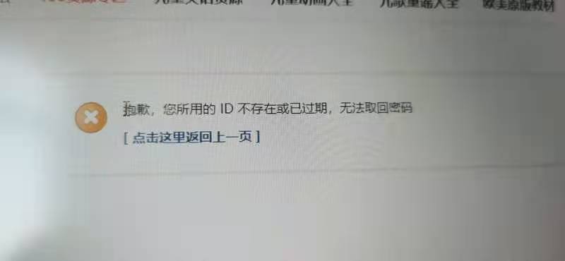

大神們,幫忙看一下:
我使用的是discuz x3.2官方模板,找回密碼時,用戶可以收到郵件,在郵箱里點擊重置密碼的鏈接,有一定概率會出現提示“抱歉,您所用的ID不存在或已過期,無法取回密碼”。出現問題的原因不明,跟用戶的瀏覽器有部分原因,有時候換瀏覽器可以解決,有時候換幾個瀏覽器都不行!有哪位大神遇到過,幫忙分析一下原因!

已經按照@老周部落的方式修改,還是有部分用戶會出現這個問題,我讓用戶把郵件里的重置鏈接發(fā)給我,我自己復制到瀏覽器上打開,發(fā)現確實會出現“抱歉,您所用的ID不存在或已過期,無法取回密碼”,這個提示,拿了無法找回的鏈接,和可以找回的鏈接,進行一下對比,也沒發(fā)現有什么轉義字符的區(qū)別,都是一樣的!確實不清楚,還有什么其他的原因了!
@allthebest,網友說的2個方法,已確定排除,不是這2個原因引起的!

如果排除了發(fā)送編碼問題,這個報錯有三個原因:
1. 超過三天的重置密碼鏈接無效。
2. 如果找回密碼命令發(fā)出之后測試出了密碼,完了進入站點后做郵箱驗證等操作也會失效。
3. 如果連續(xù)操作多次密碼重置,只有最后一次發(fā)出的鏈接是有效的。
