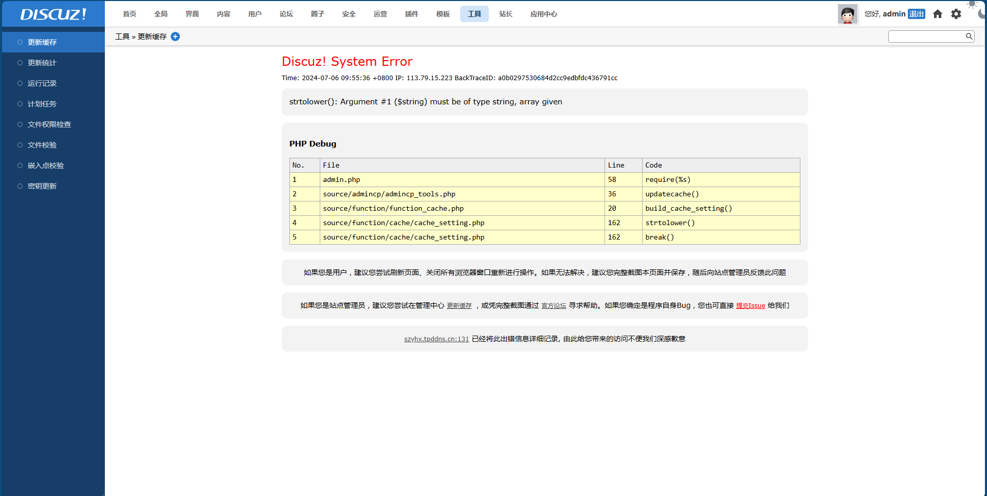

[已處理] strtolower(): Argument #1 ($string) must be of type string, array given

FTP遠程附件設(shè)置應(yīng)該有問題,重新去設(shè)置下

Discuz! System Error Time: 2024-07-06 09:55:36 +0800 IP: 113.79.15.223 BackTraceID: a0b0297530684d2cc9edbfdc436791cc  strtolower(): Argument #1 ($string) must be of type string, array given PHP Debug  No.        File        Line        Code 1        admin.php        58        require(%s) 2        source/admincp/admincp_tools.php        36        updatecache() 3        source/function/function_cache.php        20        build_cache_setting() 4        source/function/cache/cache_setting.php        162        strtolower() 5        source/function/cache/cache_setting.php        162        break() 如果您是用戶,建議您嘗試刷新頁面、關(guān)閉所有瀏覽器窗口重新進行操作。如果無法解決,建議您完整截圖本頁面并保存,隨后向站點管理員反饋此問題 如果您是站點管理員,建議您嘗試在管理中心 更新緩存 ,或憑完整截圖通過 官方論壇 尋求幫助。如果您確定是程序自身Bug,您也可直接 提交Issue 給我們 szyhx.tpddns.cn:131 已經(jīng)將此出錯信息詳細記錄, 由此給您帶來的訪問不便我們深感歉意

非常感謝,就是這個原因
