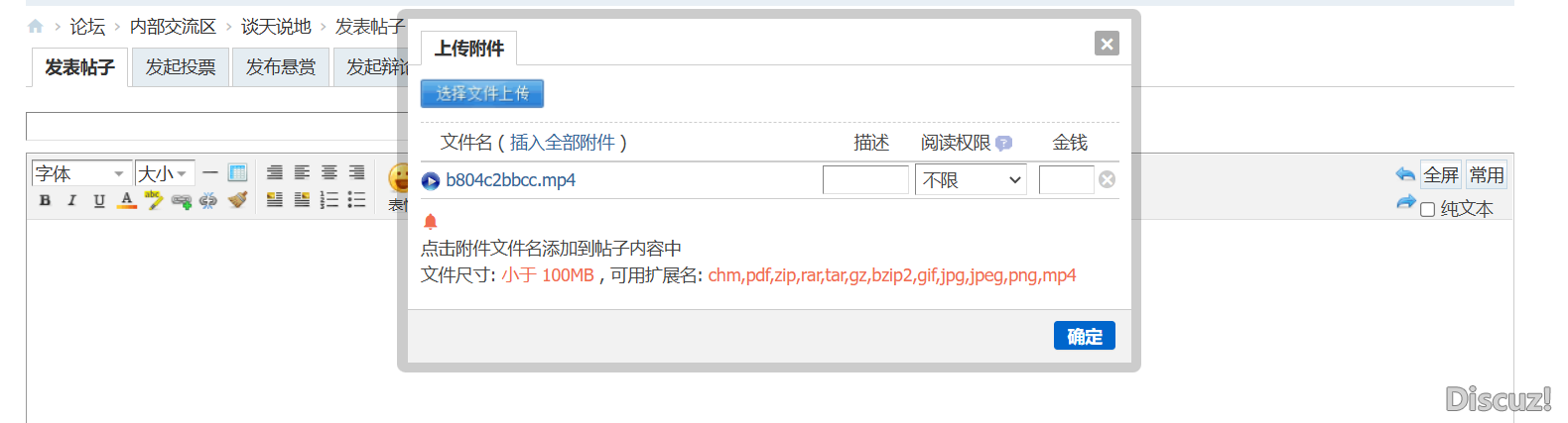

設(shè)置允許附件,允許mp4上傳,允許使用媒體。

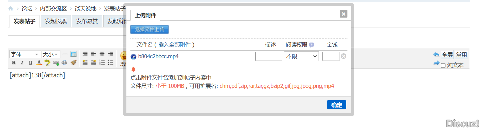

但是上傳mp4附件以后,只能用附件形式插入帖子,無法用媒體嵌入形式插入帖子,請問我應(yīng)該怎樣排查和設(shè)置?
