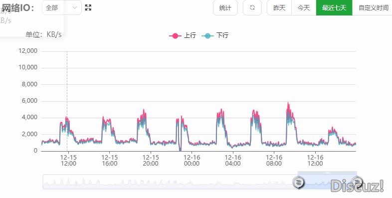

全是流量攻擊怎么弄?ng1.24+免費(fèi)防火墻
試了一下CDN。感覺CDN也頂不住啊。

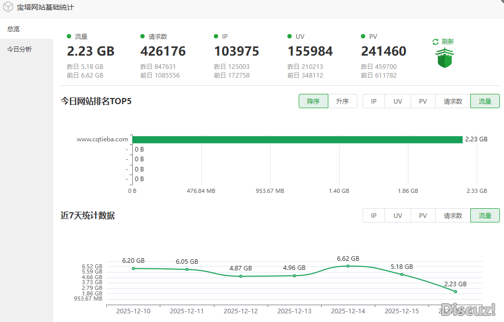

可以分析日志, 對(duì)ip進(jìn)行屏蔽;
能接受有償處理的話, 可以加我QQ;
你這一天才幾個(gè)G的流量 也不算很多了, 平均下來也就5到10M帶寬的占用

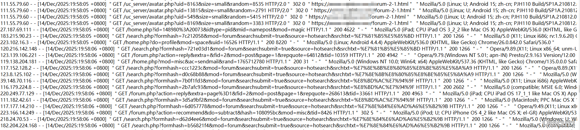

收集日志中的異常代碼,找到規(guī)律,優(yōu)先在網(wǎng)站配置文件中用444攔截,次之用 Fail2ban 封禁IP。

目前設(shè)置了黑名單,站點(diǎn)強(qiáng)制https fail2ban 免費(fèi)防火墻。并重定定義攻擊時(shí)封禁時(shí)間和條件。它是四小時(shí)一次。目前設(shè)置后,最后一次他跑流量少了一大半了。

通過多種設(shè)置。終于解決了。
